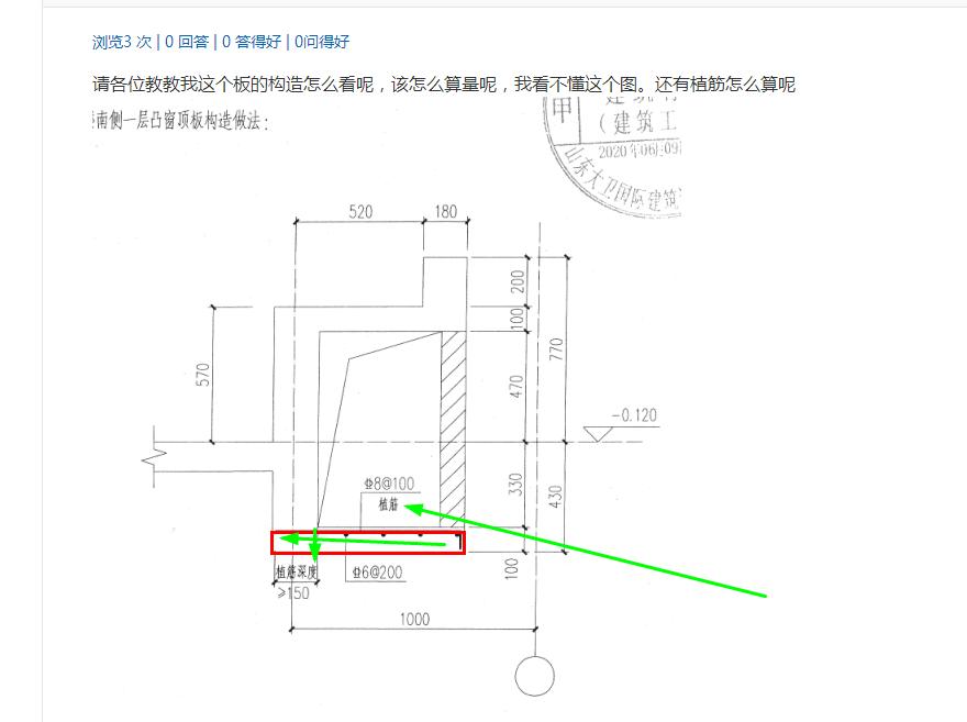

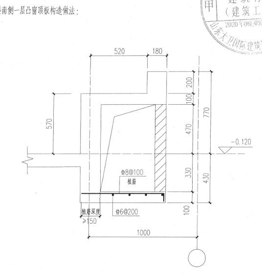

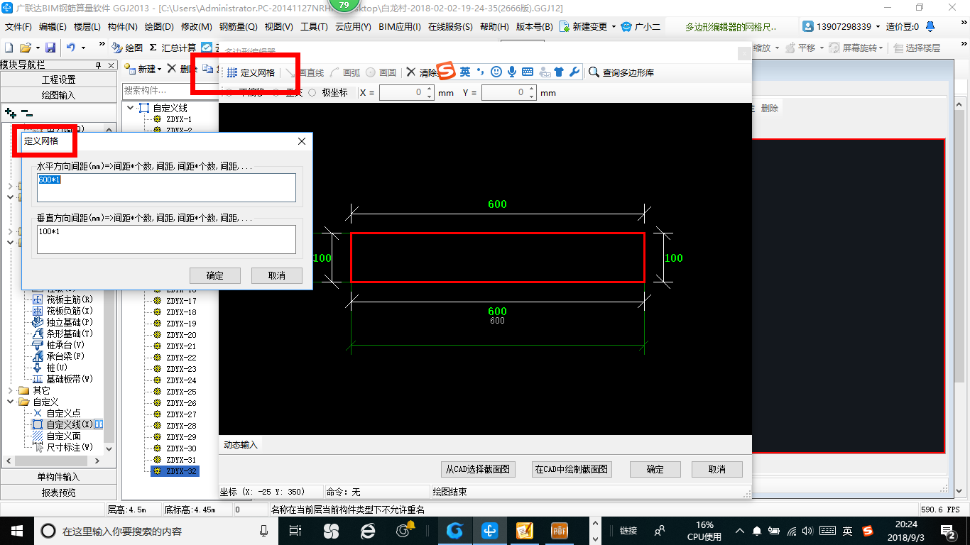

    請各位教教我這個板的構造怎么看呢,該怎么算量呢,我看不懂這個圖。還有植筋怎么算呢植筋怎么算

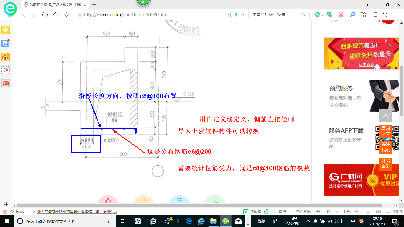

  • 答:板,是懸挑板,左側入梁,是植筋入梁內,也就是在舊混凝土梁側,鉆孔植鋼,C8鋼筋,間距100mm,分布是C6-200。植筋
    2018-09-03 20:23:23

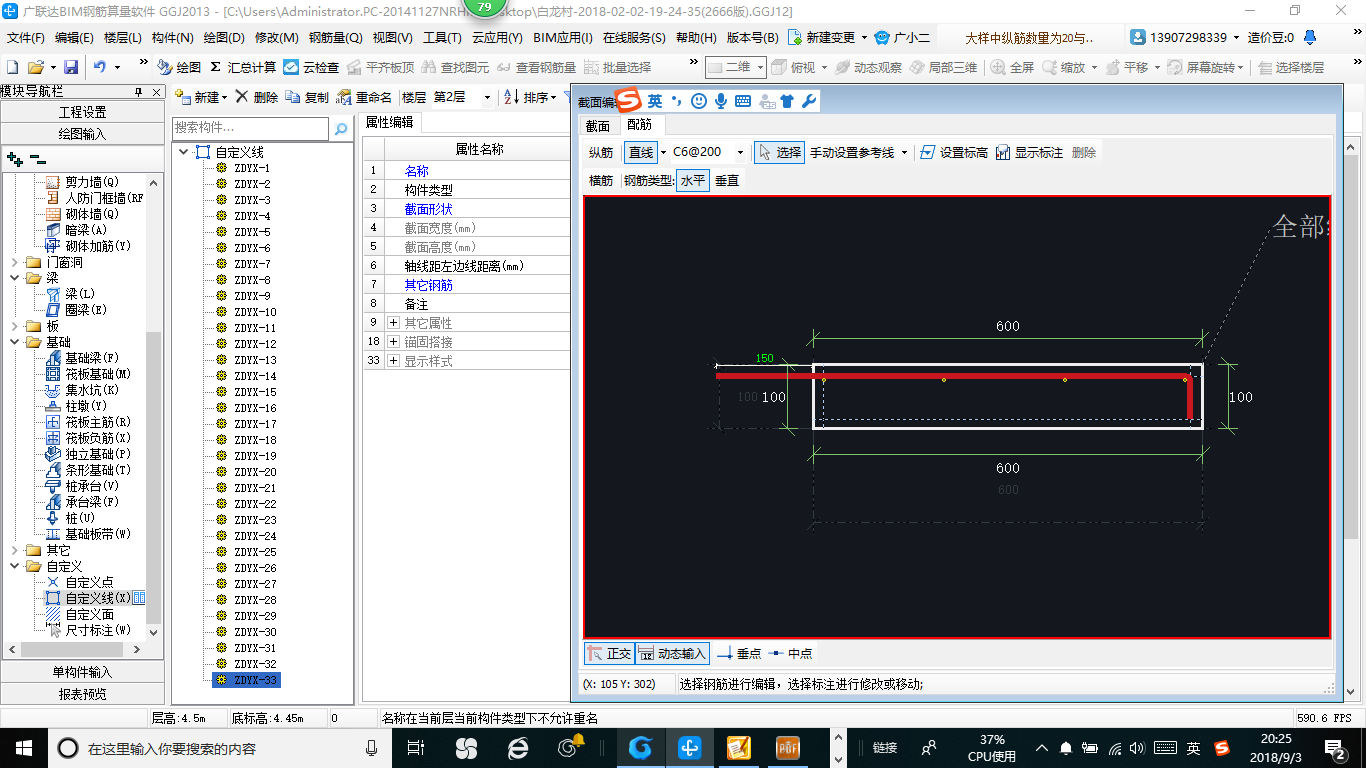

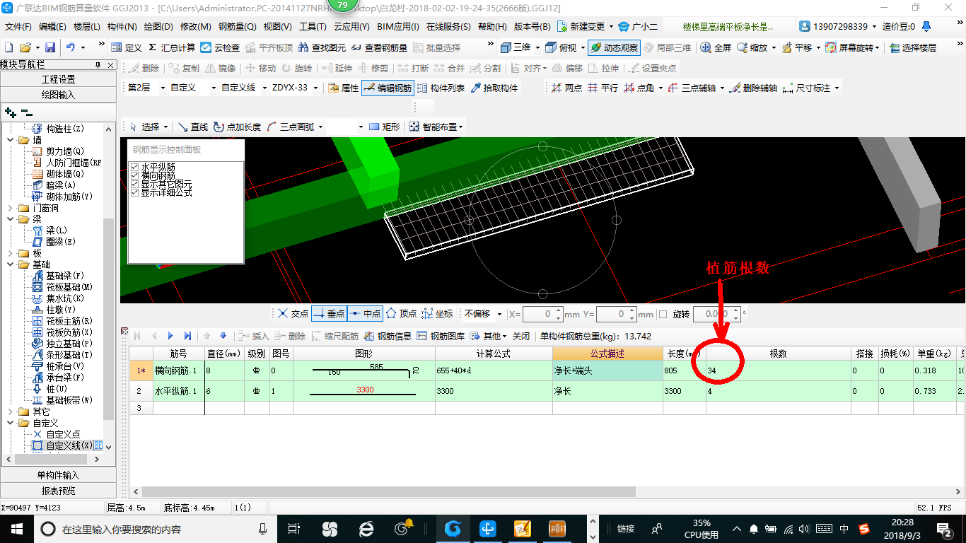

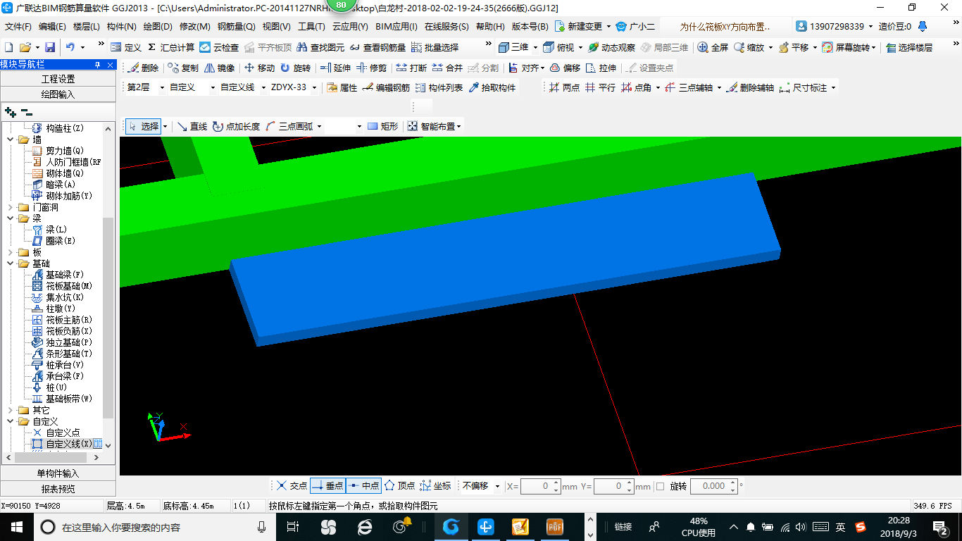

  • 你好:見附圖答疑解惑
    廣聯達服務新干線建筑行業快速問答平臺-答疑解惑植筋怎么算植筋
