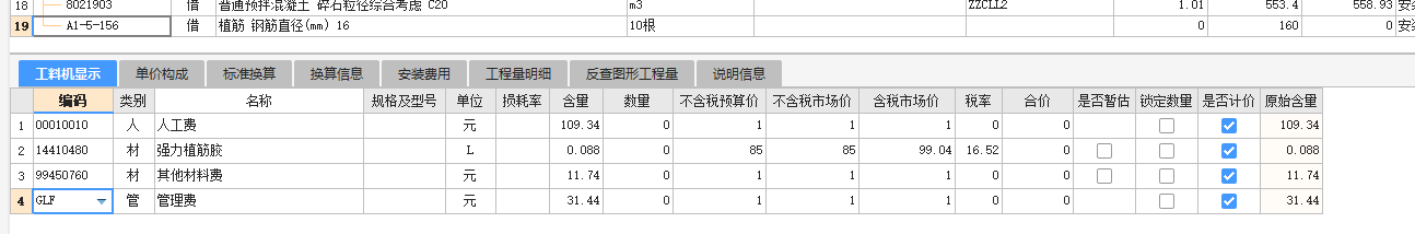

陳工 鉆石專家
答題: 201992 被贊: 47565
要補充鋼筋的。
2021-07-23 16:21:50
huangyuyun2012@163.com 專家
答題: 1115 被贊: 1358
需要補充

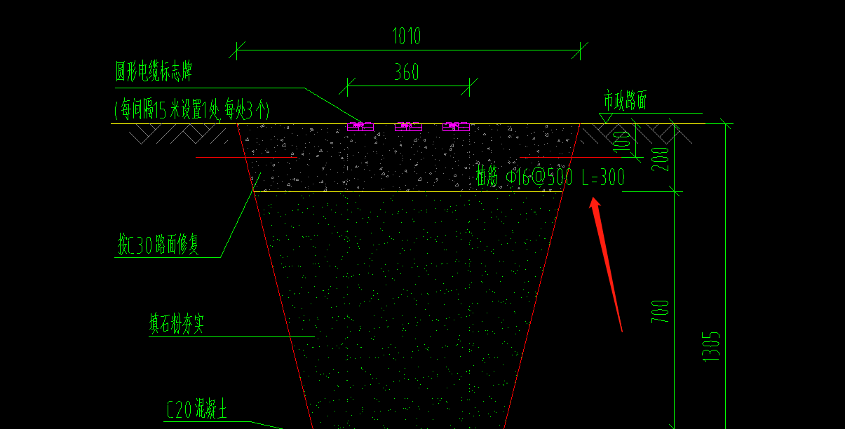

植筋增加費是否需要套取主材
如題,定額植筋增加費工料機里不含鋼筋主材,是否需要再套取鋼筋制作安裝定額?
廣東18定額,樓梯欄桿的定額計價,樓梯立桿是否要在工料機里補充主材?如果補充主材
廣東18定額,樓梯欄桿的定額計價,樓梯立桿是否要在工料機里補充主材?如果補充主材,那相應的人工費、管理費等是否要相應增加?
植筋定額工料機里面無鋼筋,是還需要額外補充鋼筋主材么?
補充的主材是否需要加稅率?
