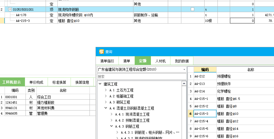

如題,定額植筋增加費工料機里不含鋼筋主材,是否需要再套取鋼筋制作安裝定額?

植筋是分兩方面計算的,及計算植筋鉆孔、清孔、植筋膠放置鋼筋;鋼筋的加工制作。

植筋鋼筋工程量可放入鋼筋清單
