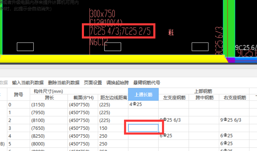

上通長筋是用于集中標注的通長鋼筋在第一行輸入的,其它行是無法輸入的,原位標注的鋼筋就是要在京 的跨中鋼筋里編輯了
2021-07-19 21:08:47
梁鋼筋布置
梁跨中鋼筋應為9C23 6/3;那上通長筋6C25 6/2 應該怎么設置,為什么我點不上?
圖中怎么設置梁鋼筋?
本跨集中標注為此第9跨3部分紅框處應分別怎么填進去?8C25 6/2為什么上通長鋼筋點不動?
