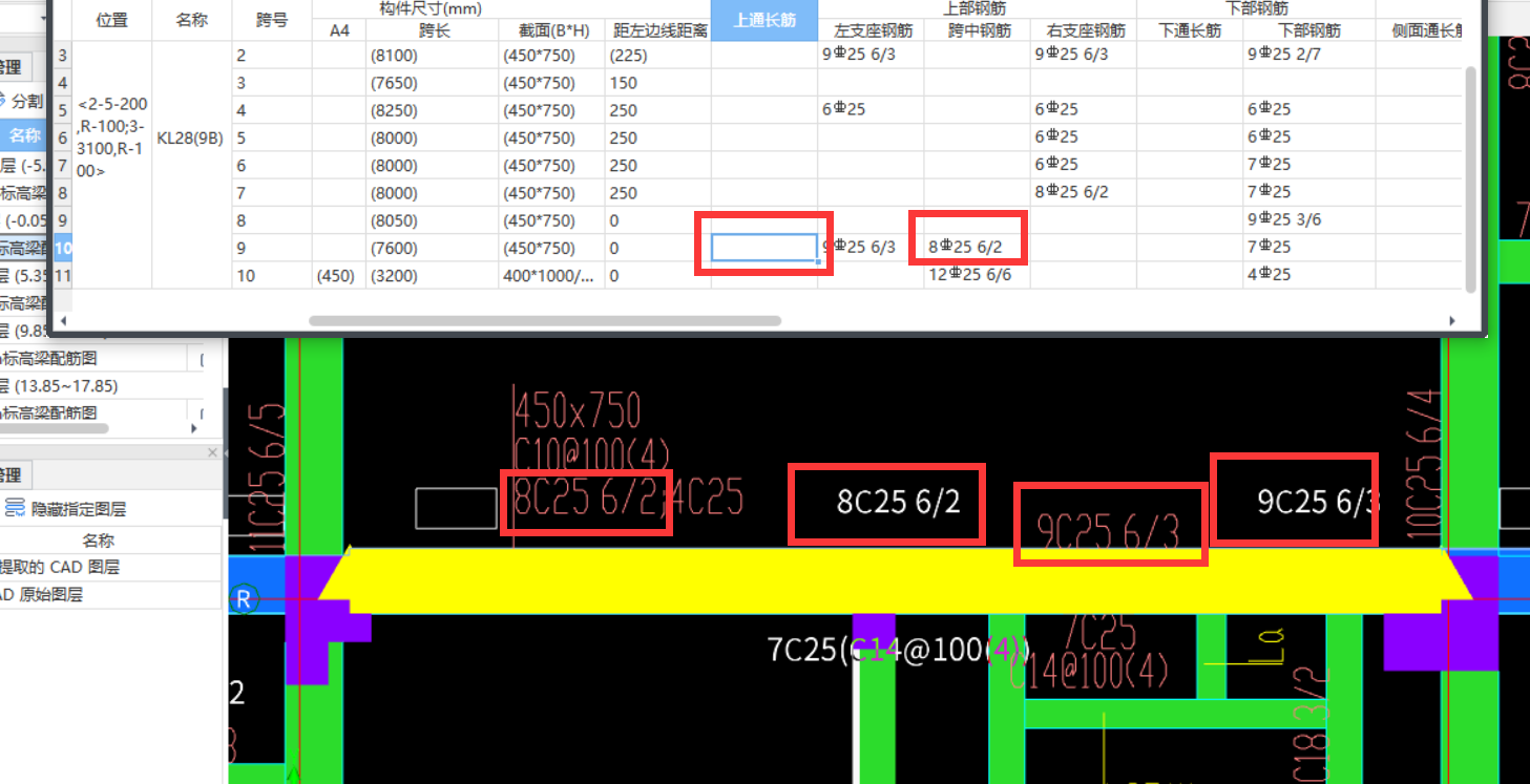

  • 梁鋼筋布置
    梁跨中鋼筋應(yīng)為9C23 6/3;那上通長筋6C25 6/2 應(yīng)該怎么設(shè)置,為什么我點(diǎn)不上?
    通長

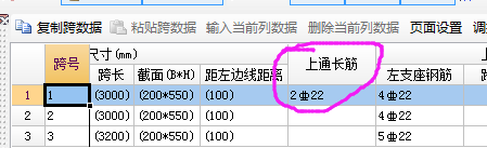

  • 上通長筋要在1跨內(nèi)設(shè)置,并按集中標(biāo)注要求設(shè)置梁跨
    首次提交 2021-07-19 20:42:43  最近修改2021-07-19 20:43:56 (修改過2次)
  • 不是在上部通長筋欄中的,是在跨中上部鋼筋.識別時,不能自動識別的,可以用點(diǎn)選識別的方法,或直接在原位標(biāo)注表格中對應(yīng)跨中的上部鋼筋欄中輸入.
