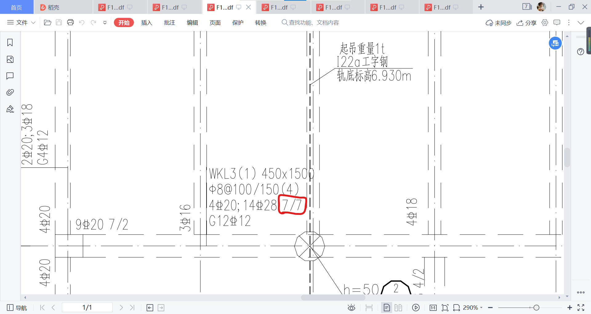

紅筆圈出來的地方怎么在廣聯達中輸入呢?

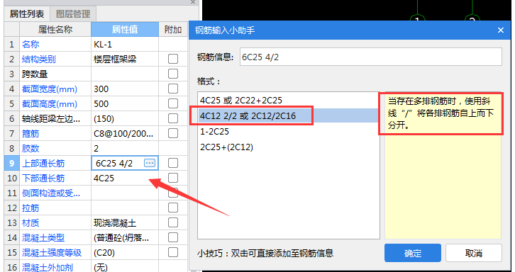

在梁下部筋輸入14C28 7/7

你好:在梁的屬性下部通長鋼筋里面輸入14C28 7/7.
