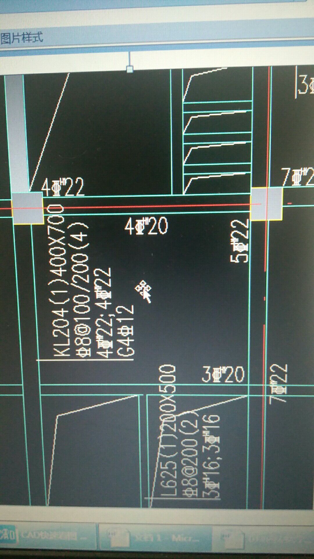

  • 您好,請問這個符號在廣聯達中怎么輸入
    這個符號
  • 圖中鋼筋級別符號在軟件中 一級鋼A 二級鋼B 三級鋼C表示,例如 4c22 5c22 3c20 等

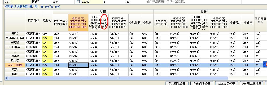

  • 應該是一種特殊的鋼筋材料。
    可以變通來處理,輸入的時候輸入CE 或者CF,和其他普通的三級鋼區分開。這樣也是一個思路,然后計價的時候單獨調整材料價!
