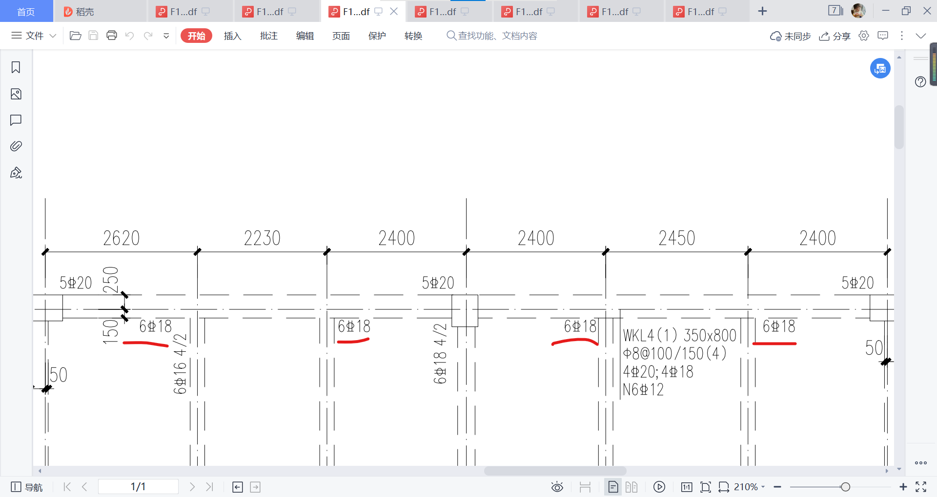

點選識別梁原位標注,或者手動修改
2021-07-19 16:33:14
鴻雁 專家
答題: 48712 被贊: 7073
輸入在梁下部鋼筋對應跨。
2021-07-19 16:33:22
陌上花開‘’ 專家
答題: 25157 被贊: 12691
對應跨的下部筋
2021-07-19 16:34:12
維達詹工 專家
答題: 124968 被贊: 42676
你好:梁的下部鋼筋里面輸入6C18。
2021-07-19 16:34:26
小的大牛 黃金專家
答題: 52517 被贊: 14875
你好,梁-原位標注-支座鋼筋-然后輸入具體信息就可以。
