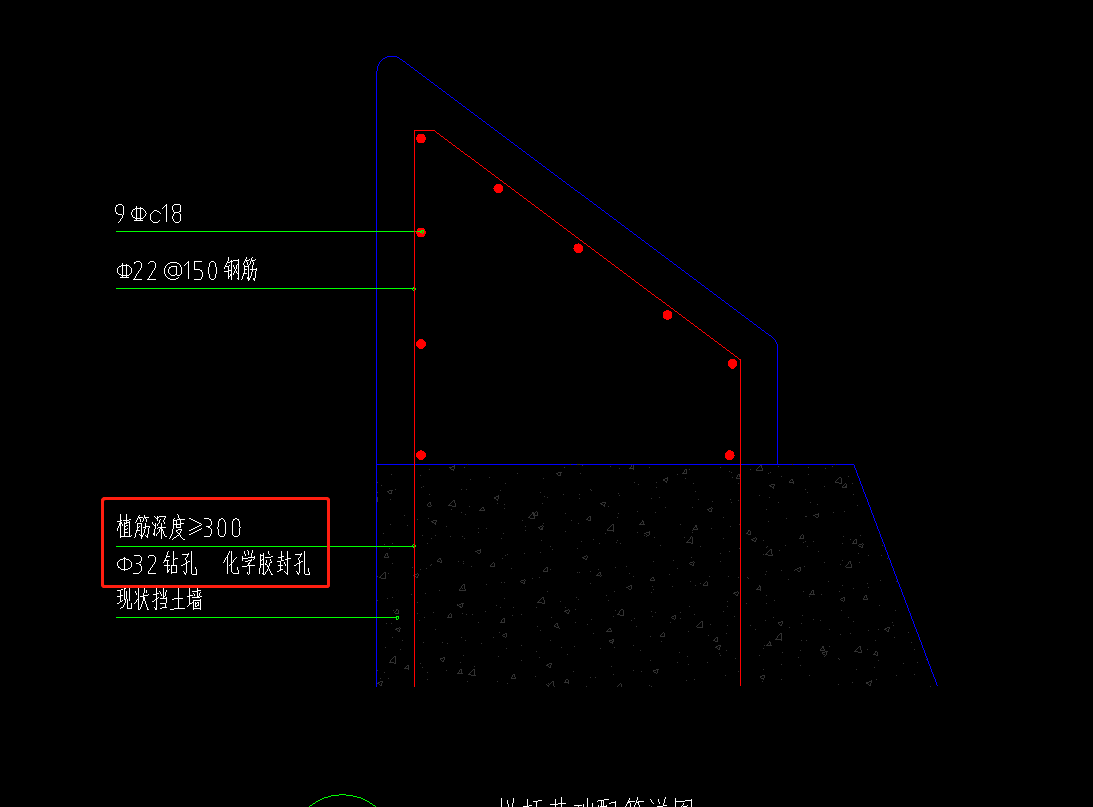

    如圖 是C22間距150的箍筋 每一根就是左右兩邊各一個植筋嗎 所以植筋的個數是不是就是箍筋C22的根數*2?
    是的
    2021-07-16 15:34:04
  • 是的,左、右,是乘以2的。
