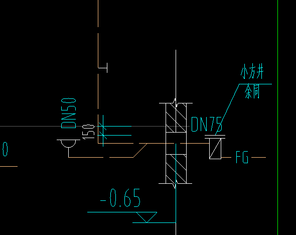

  • 截圖中排水管出墻外的小方井是干嘛的?需要算在室內(nèi)工程量嗎?
    墻外

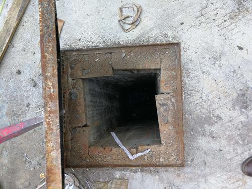

    沒(méi)有見(jiàn)過(guò)現(xiàn)場(chǎng)實(shí)物。。各位有照片嗎?

  • 小沉泥井,排水管標(biāo)高不同。可以計(jì)算在室內(nèi)。

  • 需要算在室內(nèi)工程量

  • 小方井:適用于管徑 D=200·400mm 的雨污水出戶(hù)管上。井深≤1.5m,不下人,便于疏通排水管道。
    需要算在室內(nèi)工程量,就在散水邊上。

  • 算在室內(nèi),

  • 一般土建算的

  • 沉泥井,建筑上算的
