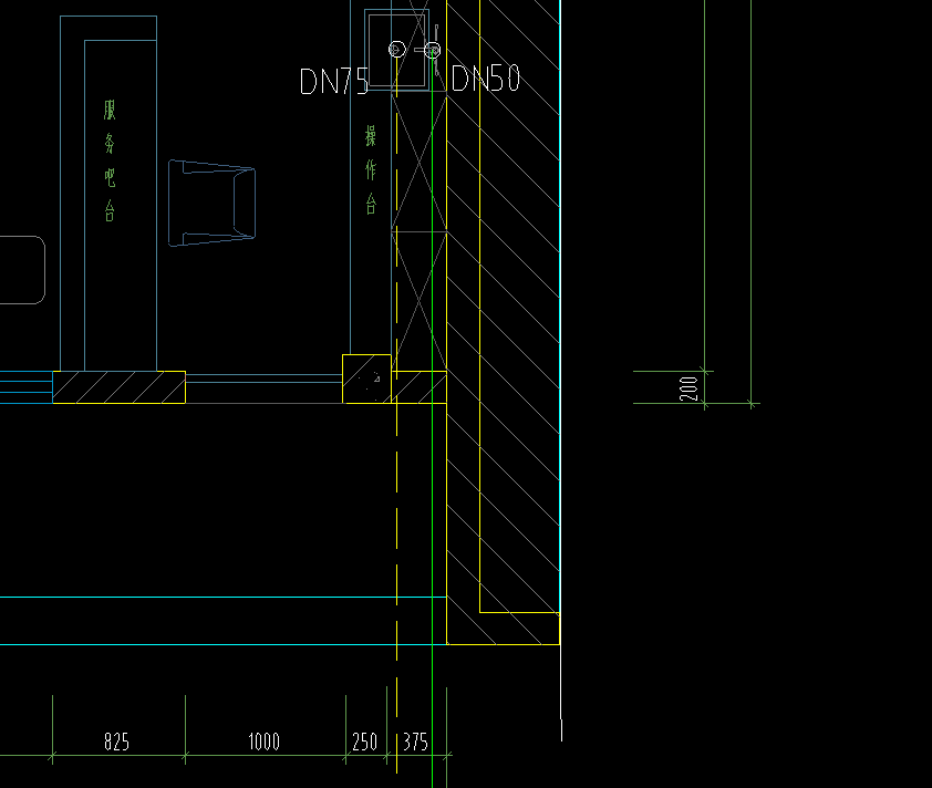

  • 給排水管道埋地都需要挖土方嗎?怎么計算?
    圖中的給排水管道埋地深度應該按多少計算,需要計算挖土、運土和回填工程量嗎?挖土方
    深度一般按0.7~0.9這個區間計算,需要計算挖土、運土和回填工程量
    2022-07-07 09:36:56
  • 給排水管道埋地都需要挖土方
    溝的截面 *長度
    2022-07-07 09:26:36
  • 按系數圖標注的標高確定,要計算挖土等
    2022-07-07 09:29:40
