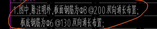

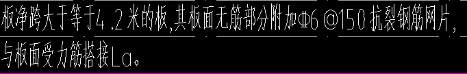

nini 2021-06-21 10:38:20 | 重慶市 土建 | 1284查看 2回答
鋼筋混凝土 白銀專家
答題: 26114 被贊: 21589
是的,那個是無面筋部位布置的溫度筋
2021-06-21 10:40:47
GXZ 鉆石專家
答題: 233893 被贊: 44504
就是不需要啦!
2021-06-21 10:39:59
板筋的區分
各位大神,就是怎么區分板上的鋼筋到底是什么類型的?跨版受力筋和受力筋具體有什么區別?可以在我的圖紙上詳細幫我標注一下嘛,謝謝啦補充問題: 這個綠色的什么類型的鋼筋呀,是不是只要沒有跨版,即使跨版但沒有伸出的長度的,都算底筋呢,謝謝啦
