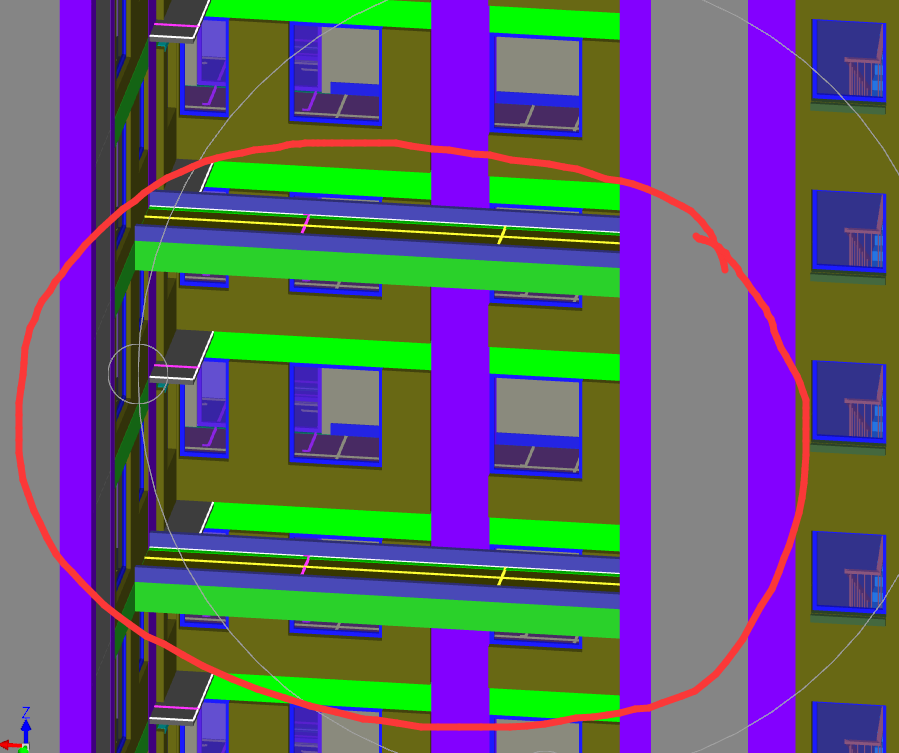

這種兩邊有欄桿,每兩層 偶數層有一個走廊 ,他是算有頂蓋有圍護設施?建筑面積咋算

屬于有頂板有維護設施(無維護結構,)應該按照投影計算一半的建筑面積。

按頂蓋投影面積計算一半建筑面積
