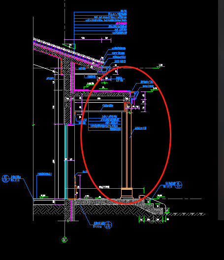

    走廊是否計算建筑面積???
    詳見截圖
    室外
    補充問題:走廊是用柱子支撐的,是計算一半的建筑面積還是計算全面積啊??
    補充問題:我這是室外走廊,不是門廳

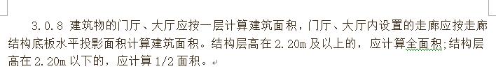

  • 走廊要計算建筑面積的。
    高度在2.2m以內的計算一半建筑面積。

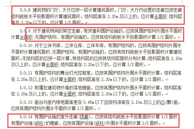

    圖片2是2013建筑面積計算規范所有相關走廊的規定。
