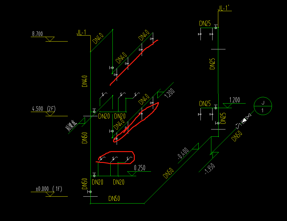

  • 大神們 給排水連接蹲便器的給水管一般是多大規格的 系統圖以及平面圖沒有標注
    問題1:給排水連接蹲便器的給水管一般是多大規格的 系統圖以及平面圖沒有標注
    給排水
全部回答 (6) 首答僅用{{minutesHtml}}
  • 1520 都可以
    2023-09-12 08:42:45
  • DN25   De32
    2023-09-12 08:44:06
  • 蹬便器32,馬桶20,面盆20這是PPR及PVC管
    2023-09-12 08:44:26
  •  DN15就可以 ,
    2023-09-12 08:45:35
  • 一般是25的
    2023-09-12 08:51:54
  • 蹲便器沖洗閥(DN25),同對面的標注。
    水龍頭(DN15)
