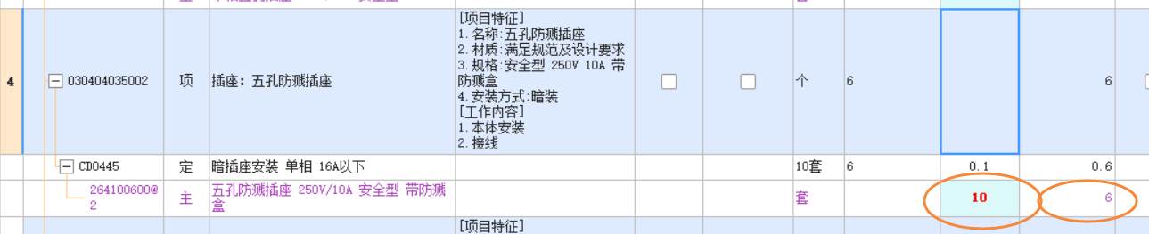

這個插座,圖紙是畫了6個,本來定額里面有考慮損耗,應該是6點幾個,我改成了6個。請問一下老師,是該改成圖紙畫的還是不要改呢
翔宇789 專家
答題: 64556 被贊: 28225
不要改。那是合理損耗。
2021-06-13 16:18:06
輕舟淡月 鉑金專家
答題: 77181 被贊: 19040
當然不要改,定額的消耗不要改
2021-06-13 16:18:33
大慶張工 黃金專家
答題: 41486 被贊: 16577
損耗不要改。
2021-06-13 16:19:18
隨遇而安 專家
答題: 779 被贊: 266
不要改
2021-06-13 16:22:42
