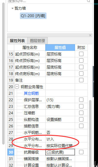

大神,這個的箍筋怎么建模
鋼筋撐起半邊天 鉆石專家
答題: 154686 被贊: 49221
定義墻時選擇水平筋隔一代一的做法

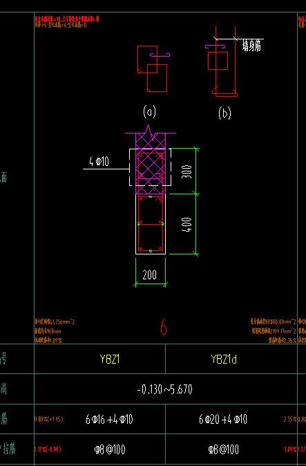

各位大佬,這個約束邊緣柱的(a)和(b)在軟件里咋處理呀?求大佬指點指點,急。
