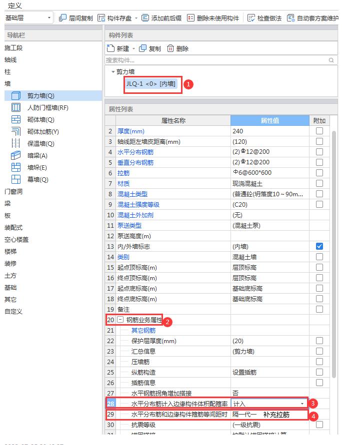

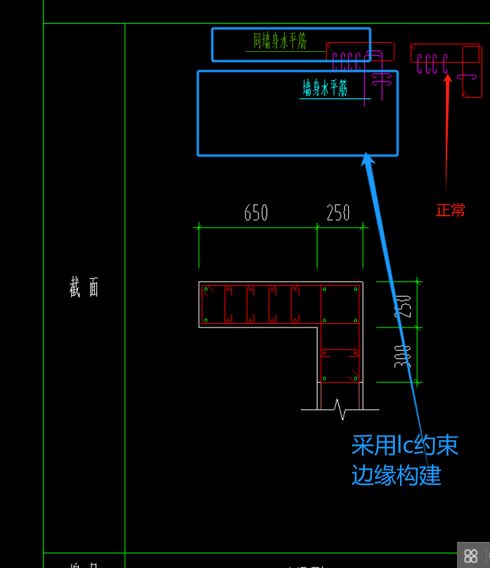

    圖一:約束邊緣構(gòu)建,是不是只有帶lc的才需要設(shè)置

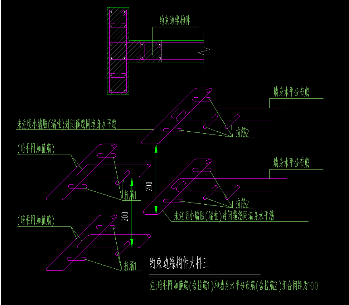

    圖二:約束構(gòu)建采用左邊這種,正常柱采用右邊這種。是這也理解嗎?
    組合間距為200   暗柱箍筋與墻上水平筋間距也為200 相當(dāng)于只設(shè)置拉筋就可以嗎?
    箍暗柱
