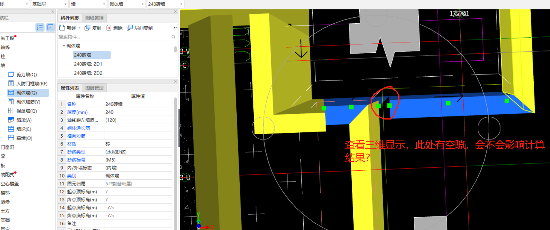

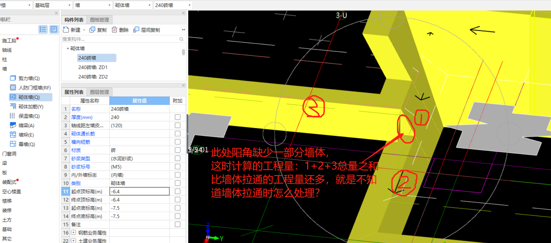

  • 基礎磚胎膜墻體陽角:選擇墻體拉通時,有空隙,怎么處理?

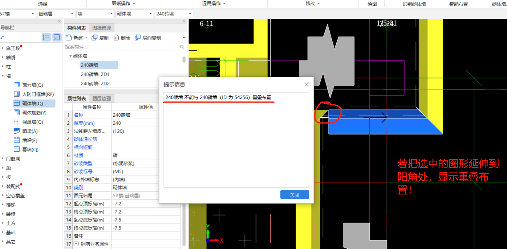

    如下圖:我在基礎磚胎膜繪制時,檢查發現:墻體拉通時,陽角有空隙。如果把另外一段墻體連接過去,軟件顯示重疊布置。怎么處理?請老師解答一下,萬分感謝!
    1:截屏重疊布置拉通答疑解惑廣聯達服務新干線建筑行業快速問答平臺-答疑解惑重疊布置拉通
    沒有連接上的要做合適的延伸處理。
