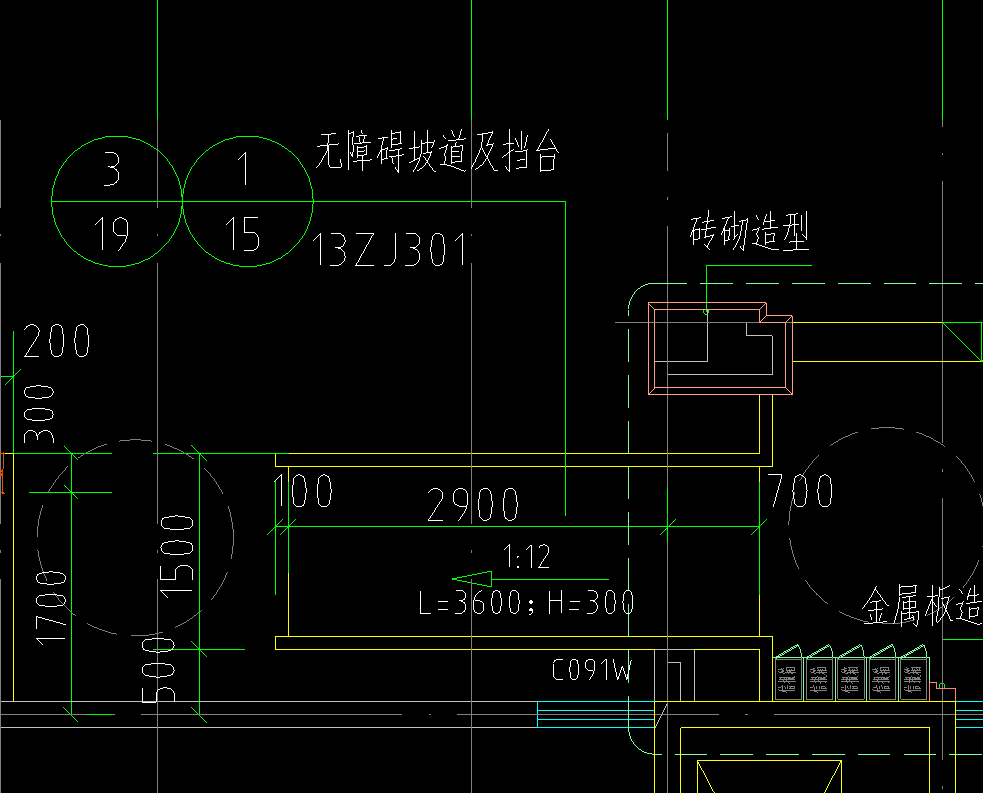

就是一段斜筏板,兩邊安裝有欄桿

坡長3600,坡高300,也就是坡比1:12。
坡道寬度按圖示為1500
按定額規則計量套價即可。
