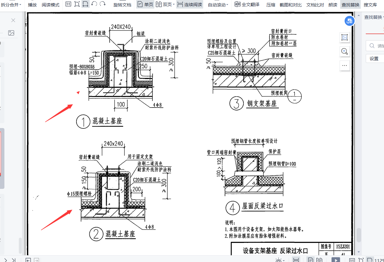

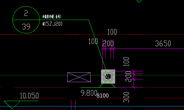

  • 這個圖集那兩個混凝土基座的鋼筋沒看懂,布置上去 數據應該如何填

  • 只有4根鋼筋,用柱墩布置就是一下就可以

  • 下面的4C8是基座與屋面的連接固定,上面的鋼筋是固定鋼梁的預埋件。手工計算吧

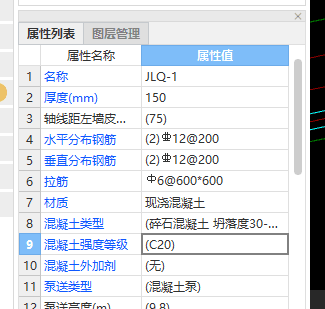

  • 用短柱來定義,鋼筋直接在其他鋼筋中輸入.
