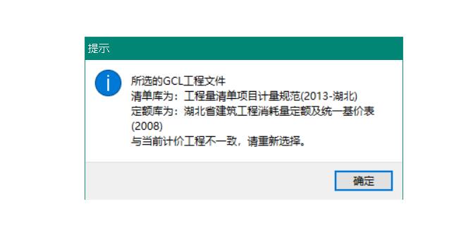

  • GCl2013的文件導入不了GBQ4.0,截圖如下,請問怎么辦
    GBQ4
  • 這個應該是你所選擇的定額不一樣導致 的
    就是圖形 里選擇的是什么定額庫和清單 庫,你的計價軟件里就必須要選擇什么清單和定額庫才可以
    如果圖形 中選擇的不對,只有在圖形 里先導出工程文 件,去修改調整清單和定額庫,再導入到計價軟件里
