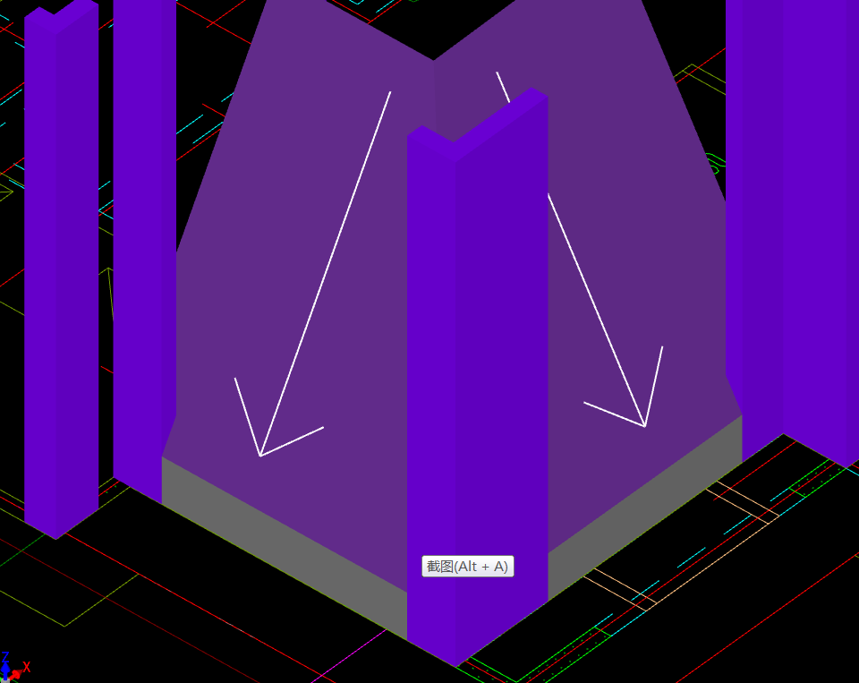

如圖,因為給出了角度,用斜墻定義。但是兩墻交接處的柱的頂標高無法確定。此柱不隨墻變斜,如何能確定此柱的頂標高?
GXZ 鉆石專家
答題: 233400 被贊: 44343
在屬性中對應設計要求輸入頂部或底部標高
