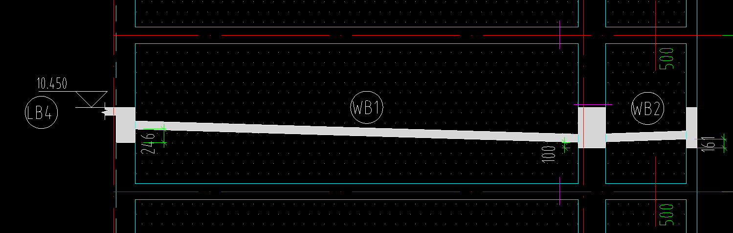

  • 請問如圖所示斜板如何繪制,傾斜多少怎么確定,標高如何確定?
    標高
全部回答 (5) 首答僅用{{minutesHtml}}
  • 板畫好后用三點定義斜板處理就好了
    2021-01-09 15:45:18
  • 繪制板后,用三點定義斜板可以,上圖不是已經有尺寸了,手工計算相應的最高點及最低點標高可以
    2021-01-09 15:45:35
  • 可以三點定義斜板進行繪制,高板標高為10.45-梁高+0.246,低板高度為0.45-梁高+0.1。上面輸入兩個點標高,下面輸入一個就行了。
    2021-01-09 15:46:00
  • 設計沒有給出的,從圖上直接量取吧, 注意比例
    2021-01-09 15:47:18
  • 按設計計算出板面標高,三點標高設置斜板
    2021-01-09 15:51:40
