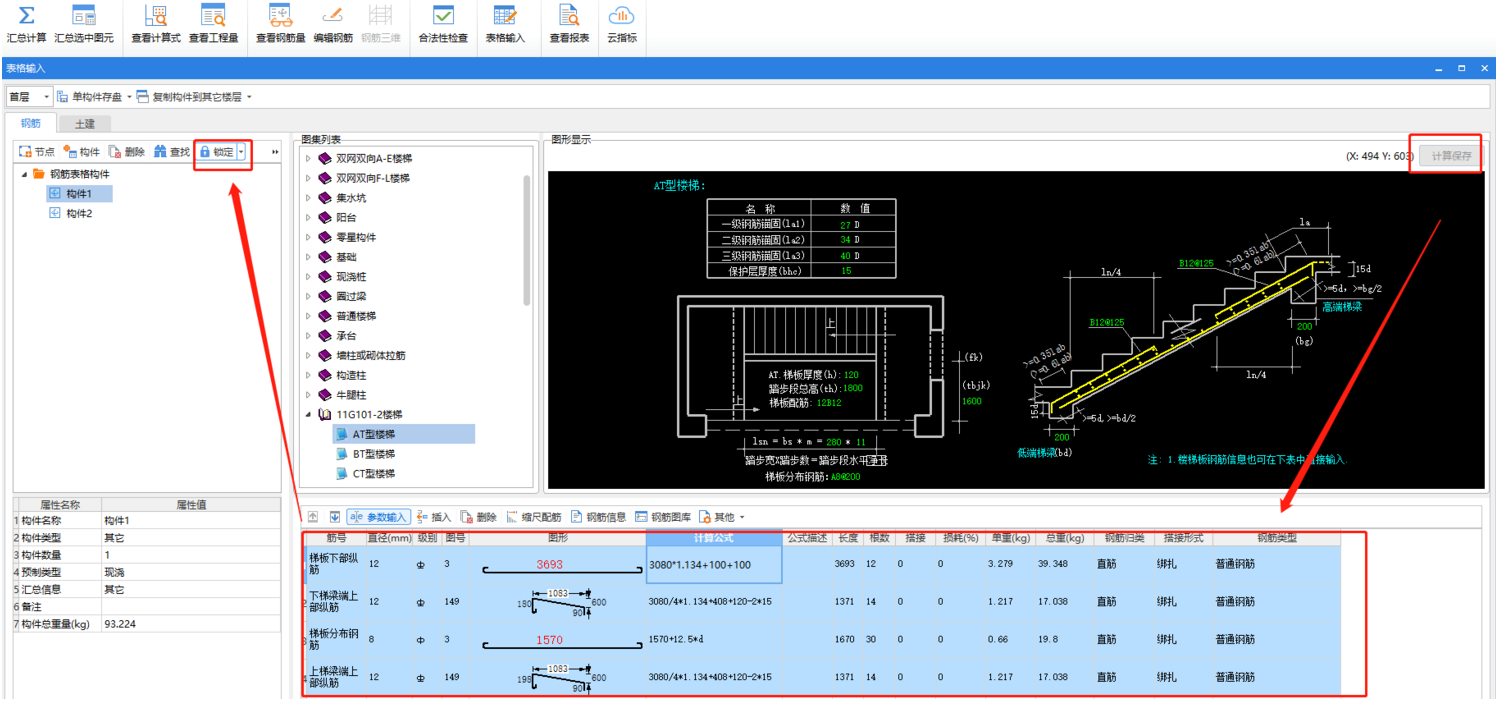

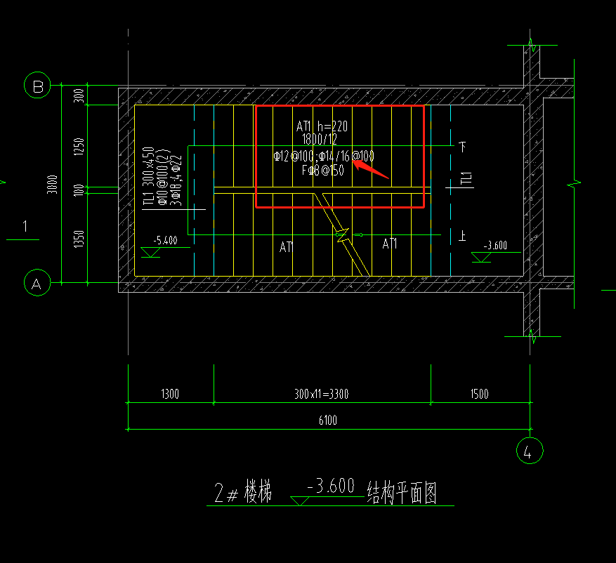

L 、 2021-05-31 14:47:38 | 陜西省 土建 | 514查看 1回答
陌上花開‘’ 專家
答題: 25157 被贊: 12691

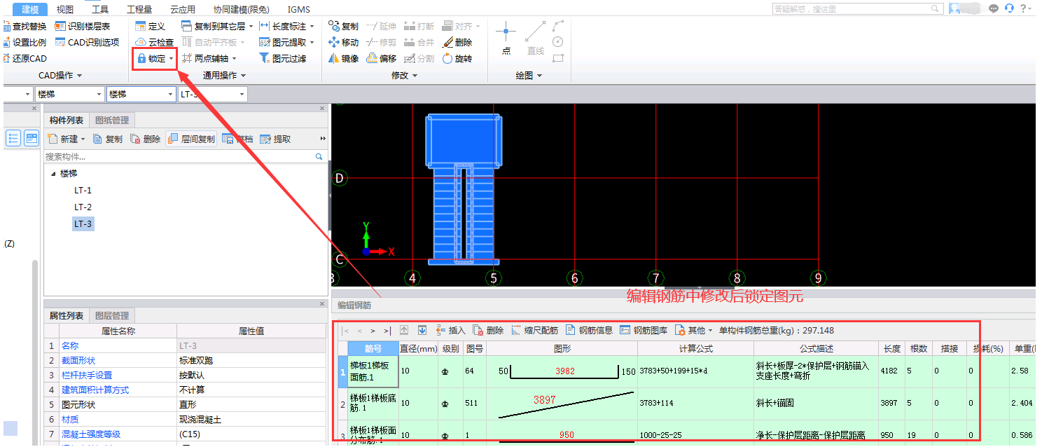

隔一布一樓梯鋼筋信息不能直接輸入兩種信息隔一布一的形式,只能輸入一種鋼筋信息,計算后手動調整計算結果,再鎖定處理。
首次提交 2021-05-31 14:54:04 最近修改2021-05-31 14:54:05 (修改過2次)
