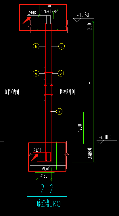

  • 請問下 LKQ里這個鋼筋怎么輸
    鋼筋怎么
全部回答 (5) 首答僅用{{minutesHtml}}
    你好,剪力墻頂部/底部有幾根水平鋼筋,可以在剪力墻的屬性列表---鋼筋業務屬性---壓墻筋中直接輸入.鋼筋長度及根數計算正確即可,位置不影響工程量計算

  • 在壓墻筋輸入
    2021-04-29 17:58:03
  • 你好:輸入在剪力墻壓墻鋼筋里面。
    2021-04-29 17:59:44
  • 墻頂墻下的水平筋可以在壓墻筋里輸入,墻底的附加短豎筋在其它鋼筋里輸入
    2021-04-29 18:04:27
  • 墻頂壓筋
