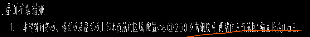

  • 請問這句話是板配筋面筋都是雙層雙向嗎?板圖中只有底筋

  • 沒有面筋的部位配置溫度筋。

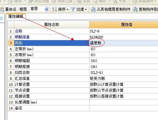

  • 這個說明指的是溫度筋

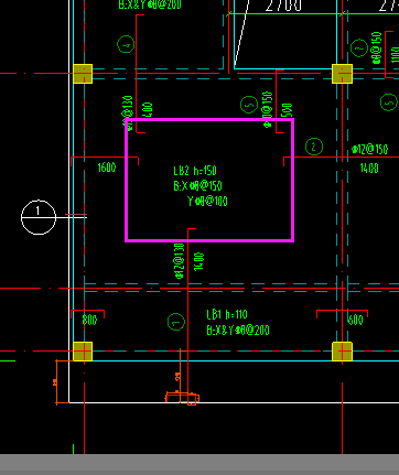

    配筋范圍類似下圖粉色框內;
    雙層雙向

  • 算是雙層雙向的配筋了,底筋是雙向的。面筋是負筋+溫度筋也是通長布置的了。可以算是雙網雙向的配筋

  • 一圖說明只是要求設置溫度鋼筋【在板面負筋不到的位置設置,有面筋是不用】;面筋是否通長,建議查看其它說明看看
