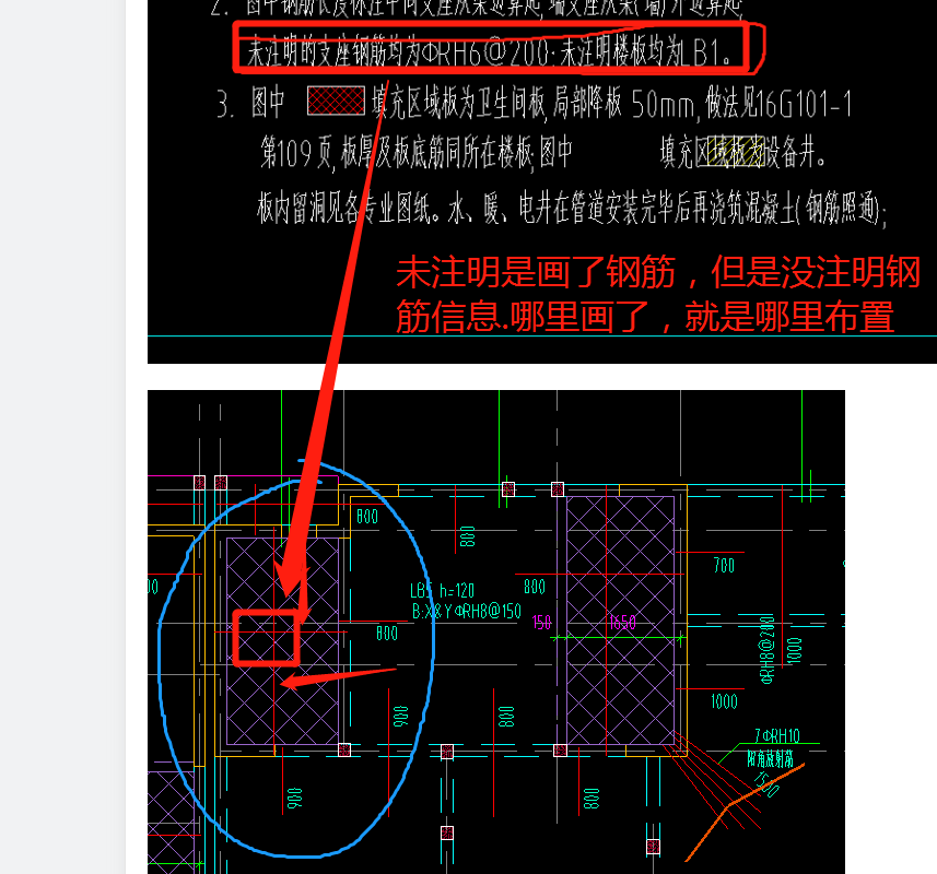

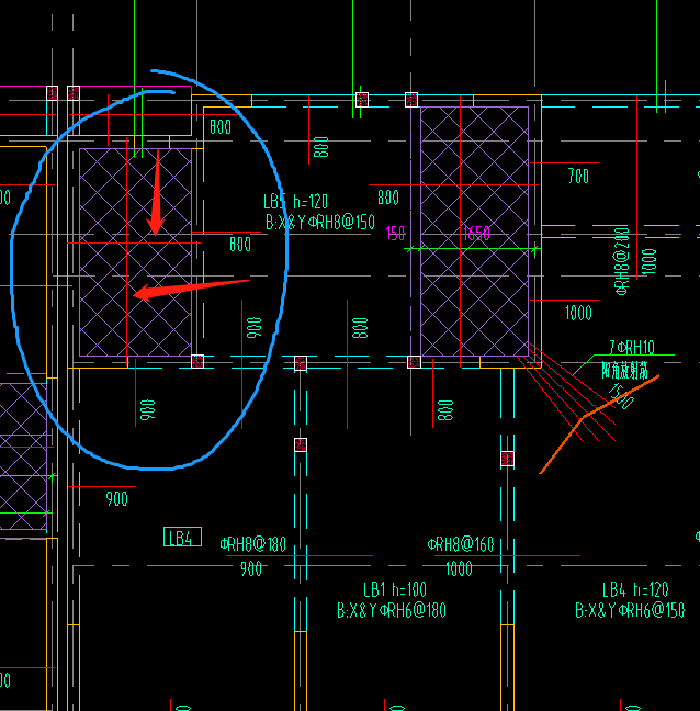

  • 請問這個未注明的這是雙層雙向筋嗎?還是只有底筋
    雙層雙向底筋
  • 答疑解惑
    2020-06-10 08:50:10

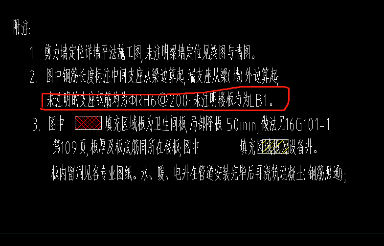

  • 一圖框內不是說雙層雙向,是說:未注明的支座鋼筋A6-200;未注明的樓板均為LB1,板配筋按平面注明的設置可以【如LB1:板厚100,底筋雙向均為A6-180】
    2020-06-10 09:00:58
  • 圖中只是說明末注明的支座筋是¢RCH6@200,圖中圈住的部分圖中有底筋再布置說明中的支座筋即可.
