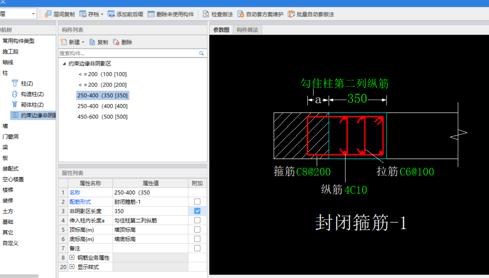

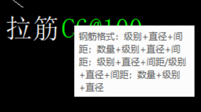

  • 這個拉筋格式怎么輸啊

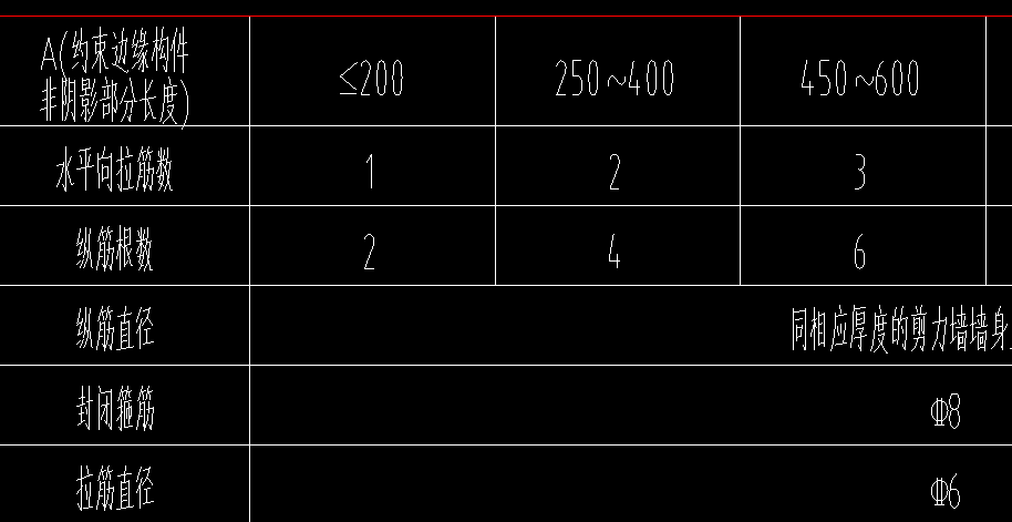

    按圖紙來說這不應(yīng)該就是2C6@100
    但是為什么鋼筋數(shù)量輸不了
    拉筋鋼筋數(shù)量

  • 拉筋都畫出來,不用輸數(shù)量
    2021-05-17 15:24:14
  • 你好:這是需要繪制暗柱,然后截面編輯的。廣聯(lián)達服務(wù)新干線建筑行業(yè)快速問答平臺-答疑解惑
