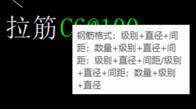

你好:直接輸入C6@200。

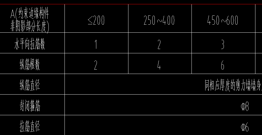

湯老師,您好! 1、 頂層框架柱邊角柱外側鋼筋長度是1.5Lae,還是梁高+柱寬-2*保護層 2、剪力墻邊緣構件很長時,水平鋼筋需要升入多長, 3、每一層剪力墻水平鋼筋起始位置從多少算起,配置暗梁的情況下,根數如何計算,暗梁側面鋼筋直徑與剪力墻水平鋼筋直徑不同,計算出的水平鋼筋根數一樣嗎 4、地下室外墻鋼筋是與上一層搭接還是在頂板錨固?簡直嵌固和彈性嵌固有辦法在圖紙上看出來嗎,計算時是按12D還是Lae 5、剪力墻拉筋梅花型布置是按雙向數量2倍算嗎,或者按照實際算? 6、剪力墻水平垂直鋼筋都是C10@200,拉筋C6@600,可以梅花形布置嗎,怎么布置的? 7、剪力墻非加強區的構造邊緣構件,如暗柱,轉角柱的拉筋,圖紙未注明直徑間距,按箍筋的直徑間距算,還是剪力墻的拉筋間距直徑算? 問題補充:超過定尺長度的搭接都按50D算不算對的? 基礎插筋的彎折都按100來算對不對呢
