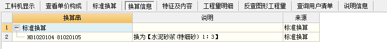

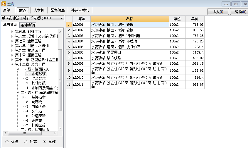

  • 答疑解惑沒看到哪哈有增減字母的項(xiàng),請(qǐng)明示呢,截圖看下,謝謝
    2016-11-10 13:22:17
  • 厚度是不能調(diào)整的,定額規(guī)定是2cm厚的,不知道你那里的定額是不是這樣
