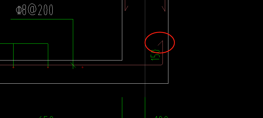

初心勿忘 2021-05-13 16:46:41 | 湖北省 土建 | 864查看 3回答
GXZ 鉆石專家
答題: 233867 被贊: 44496
斷開,是一級鋼筋時才是180度的彎勾。
2021-05-13 16:49:00
鋼筋混凝土 白銀專家
答題: 26114 被贊: 21589
么有彎鉤
2021-05-13 16:48:03
歡樂心中飛雪 鉆石專家
答題: 133660 被贊: 42343
斷開符號
2021-05-13 16:48:34
圖中150處彎鉤,是打斷符號,還是真的需要彎鉤?
此圖是節點詳圖,鋼筋伸入梁內彎折150,然后一個45度彎鉤,這個彎鉤是打斷符號,還是真的需要彎鉤?
請問一下這些是彎鉤還是斷開符號,如何區分了,截面編輯是用直筋畫嗎
這個是鋼筋的截止符號,而非鋼筋彎鉤對吧
請問這種彎鉤一般是幾倍的d
這種鋼筋彎鉤設置多少 還是說根本沒有
2021-04-28 16:17:17 補充這是我憑感覺設置的 正確嗎
