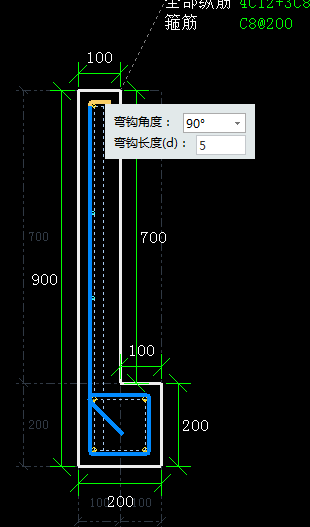

  • 這種鋼筋彎鉤設置多少 還是說根本沒有
    彎鉤
    2021-04-28 16:17:17 補充
    鋼筋彎鉤這是我憑感覺設置的 正確嗎
全部回答 (5) 首答僅用{{minutesHtml}}
  • 厚度-保護層*2
    你設置的是對的
    首次提交 2021-04-28 16:17:24  最近修改2021-04-28 16:17:24 (修改過1次)
  • 減保護層厚度即可
    2021-04-28 16:17:29
  • 板厚減2個保護層
    2021-04-28 16:17:43
  • 一般是厚度-2*BHC。
    2021-04-28 16:17:51
  • 100-保護層*2
    2021-04-28 16:17:59
