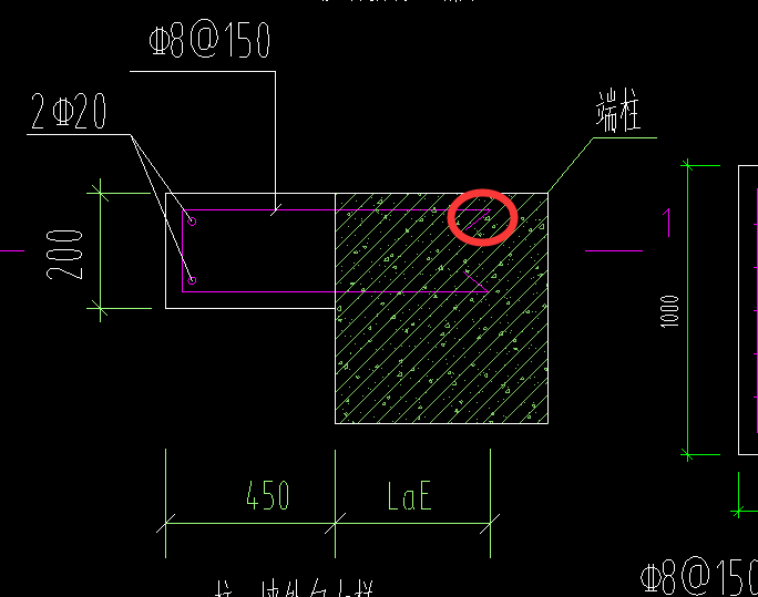

Cynthia L 2021-12-16 18:17:28 | 湖北省 土建 | 1071查看 3回答
維達詹工 專家
答題: 124968 被贊: 42683
你好;2級以上鋼筋這是設計表達鋼筋的截斷位置,不是彎鉤。如果是一級鋼筋計算6.25d。
2021-12-16 18:24:14
輕舟淡月 鉑金專家
答題: 77138 被贊: 19026
這個是螺紋鋼筋,這里沒有彎鉤,只是一個鋼筋截止的符號
2021-12-16 18:18:12
鋼筋撐起半邊天 鉆石專家
答題: 155325 被贊: 49482
二三級鋼筋端部不要彎鉤。這里不屬于彎鉤。
2021-12-16 18:19:51
