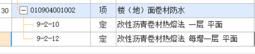

  • 請問如果兩層防水卷材,在定額中那個輸入方法才是對的呢,謝謝

    你好:都是可以的。

  • 都是對的

  • 這兩個是一樣,如果兩層材料是一樣的,用第二種可以,兩層材料用的不同,用第一種

  • 這兩種輸入方法都可以
