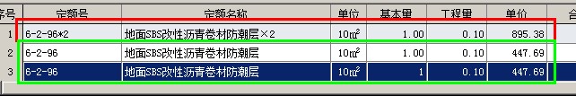

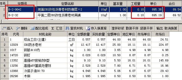

    6-2-96定額是按照一層sbs卷材考慮 但是現在圖紙要求是兩層!!如何處理呢方法一:6-2-32平面二層sbs 再加一個冷底子油的定額 感覺不大對 方法二:把6-2-96定額項卷材子母消耗量*2倍 但是出來的綜合單價還沒有6-2-32二層sbs價錢高!! 請教老師 遇到這種情況怎樣處理(感覺是不是 6-2-96定額中光調卷材子母這一項消耗量不對啊 是不是其他子母也應該調整呢!其它子母見圖 請問那些應該*2倍或者還有別的調法)

    圖紙要求是兩層的,就應該是采用9-3-32的
    有冷底子油的就要再套取6-2-62或者是6-2-63

  • 6-2-96定額是按照一層sbs卷材考慮 但是現在圖紙要求是兩層!!如何處理呢方法一:6-2-32平面二層sbs 再加一個冷底子油的定額 感覺不大對 方法二:把6-2-96定額項卷材子母消耗量*2倍 但是出來的綜合單價還沒有6-2-32二層sbs價錢高!! 請教老師 遇到這種情況怎樣處理(感覺是不是 6-2-96定額中光調卷材子母這一項消耗量不對啊 是不是其他子母也應該調整呢!其它子母見圖 請問那些應該*2倍或者還有別的調法)
    您好,你再套一下看看,,二層需要乘以2,價格是高于6-2-32的

    其實你再不是很清楚軟件的操作的前提下,完全可以套兩遍定額,結果是一樣的,,你可以比較一下,這樣就不存在怎么修改消耗量了。
