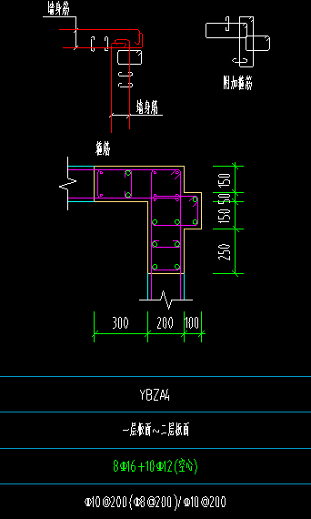

求問柱怎么布置8根角筋
求問柱怎么布置8根角筋,在屬性中寫8E22,廣聯達顯示不能超過4根
