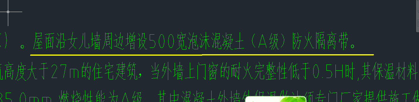

這種位置的防火隔離帶一般是設(shè)置在內(nèi)墻上還是外墻上?
Alvin 專家
答題: 2506 被贊: 525
外墻
2021-04-22 18:52:40
GXZ 鉆石專家
答題: 233470 被贊: 44374
這應(yīng)該是在屋面板面設(shè)置隔離帶吧,這樣就是用屋面或樓地面定義自定義范圍布置。
2021-04-22 18:54:00
