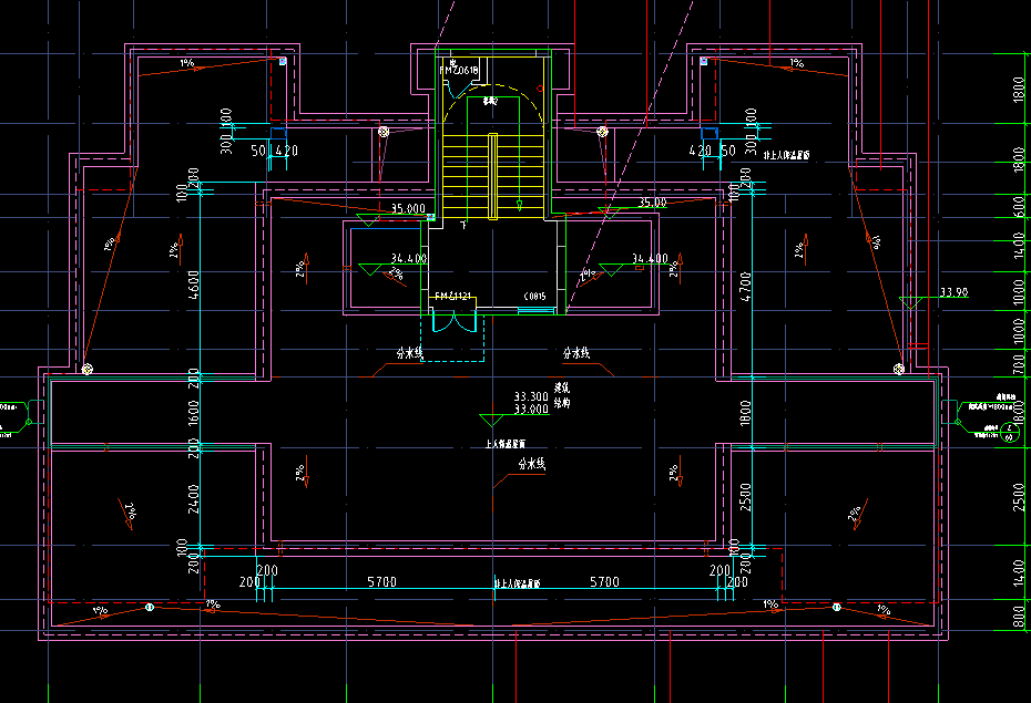

這種位置的防火隔離帶一般是設置在內墻上還是外墻上?

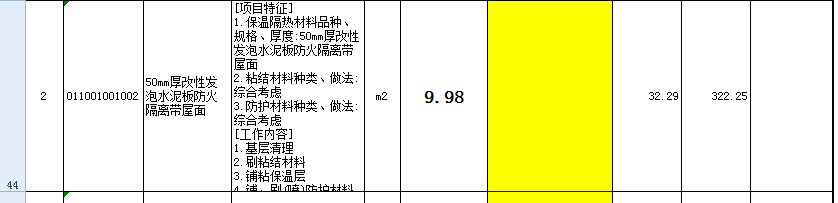

防火隔離帶需要單獨清單組價嗎
外墻保溫都有防火隔離帶?是不是也是保溫材料,只是和大面保溫材料不一樣
但是好像設計圖紙都沒有給出過這個保溫隔離帶大樣或者材料說明,還是說我們算外墻保溫也不扣這個隔離帶,也不增加保溫工程量
請問一下這個樓板怎么定義,尤其是B和T在哪兒設置?
這個隔墻根部 應該在哪兒呢?
