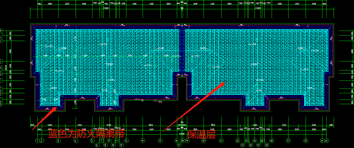

  • 請問設了防火隔離帶的位置是否還需要設置保溫?
    防火隔離帶
  • 不用設置了,一般這兩個是平行存在的,在同一個標高上,都能保溫,只是防火隔離帶用的材質不同
