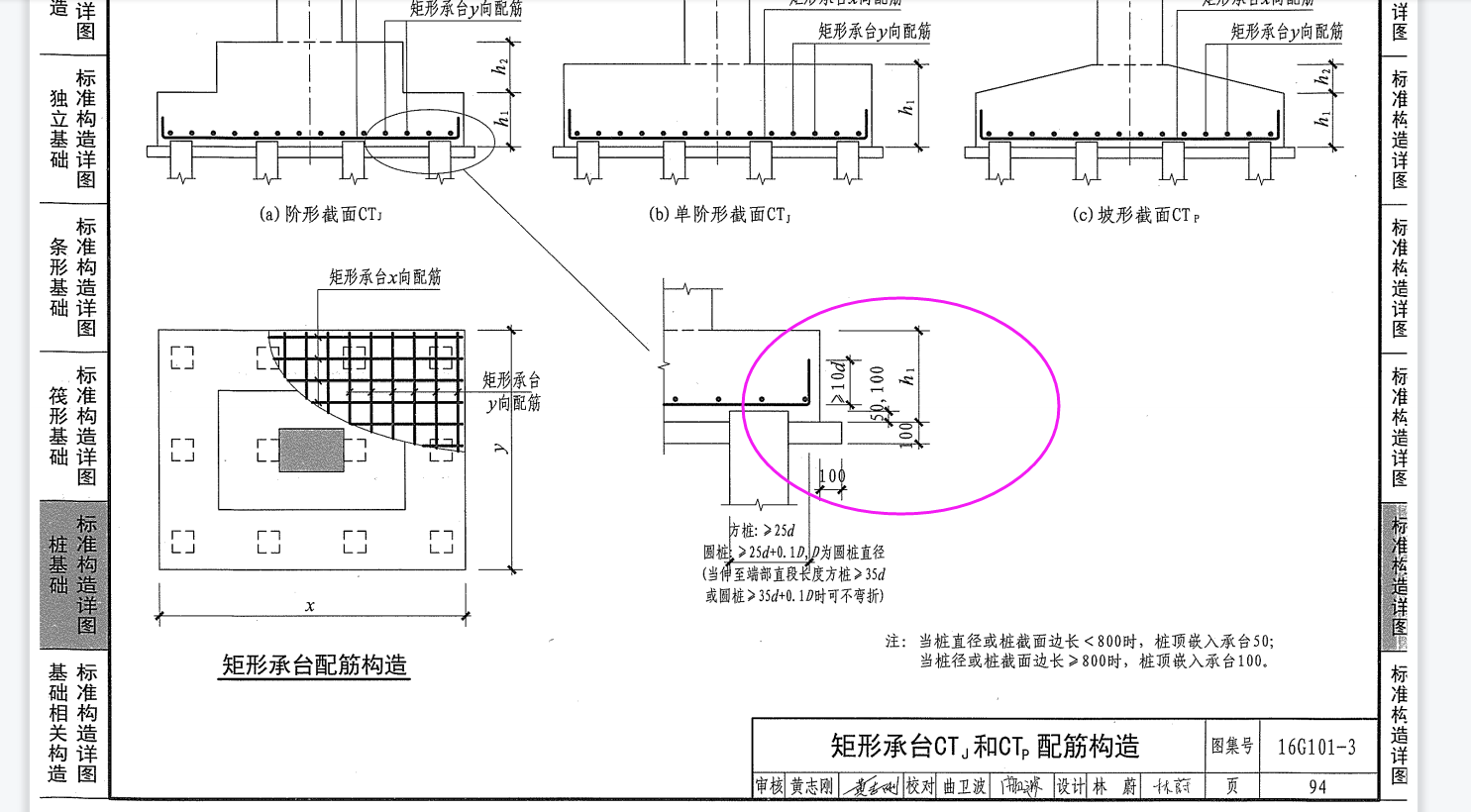

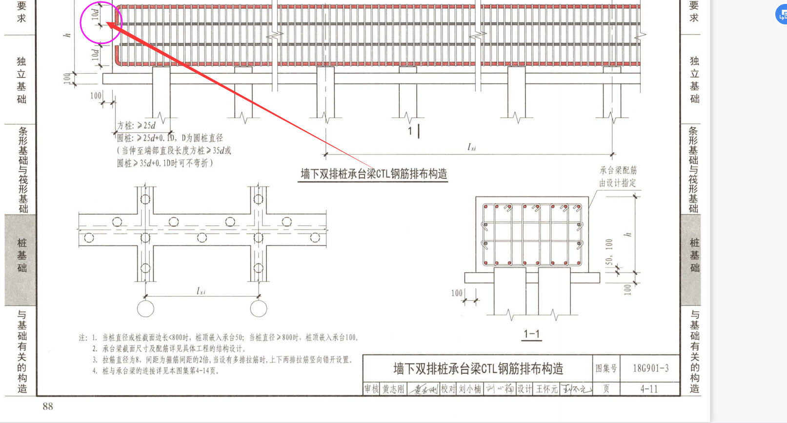

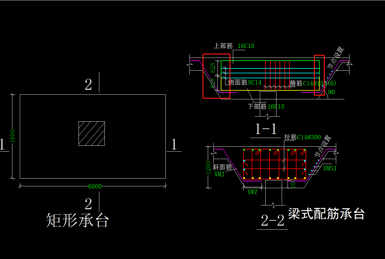

     如下截圖,這類的梁式承臺是否有彎折,這個彎折是根據 什么計算?如果選擇圖集是在哪個圖集第幾章節中講到選擇圖集
  • 如下截圖,這類的梁式承臺是否有彎折【有的】,這個彎折是根據 什么計算【按圖紙要求】?如果選擇圖集是在哪個圖集第幾章節中講到【要按圖紙要求】
    2021-04-21 14:57:12
  • 具體看設計圖要求而定的,一般是12*d左右的。
    2021-04-21 14:57:53
  • 你好:上部需要按照設計要求確定的。下部答疑解惑
