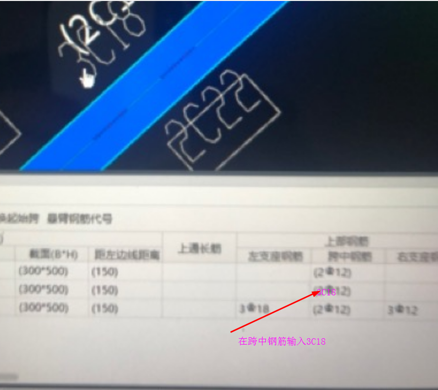

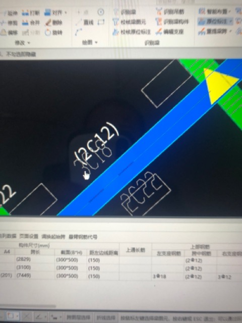

  • 括號里面的2c12架立筋是不是跟中部鋼筋3c18有沖突,怎么修改
    架立筋
  • 在該跨的跨中鋼筋欄輸入3C18
    立筋
    首次提交 2021-04-14 15:54:34  最近修改2021-04-14 15:54:34 (修改過1次)
  • 是的,有沖突,如果集中標注是(2C12),原位標注是3C18,就不用管它,各輸入各的
