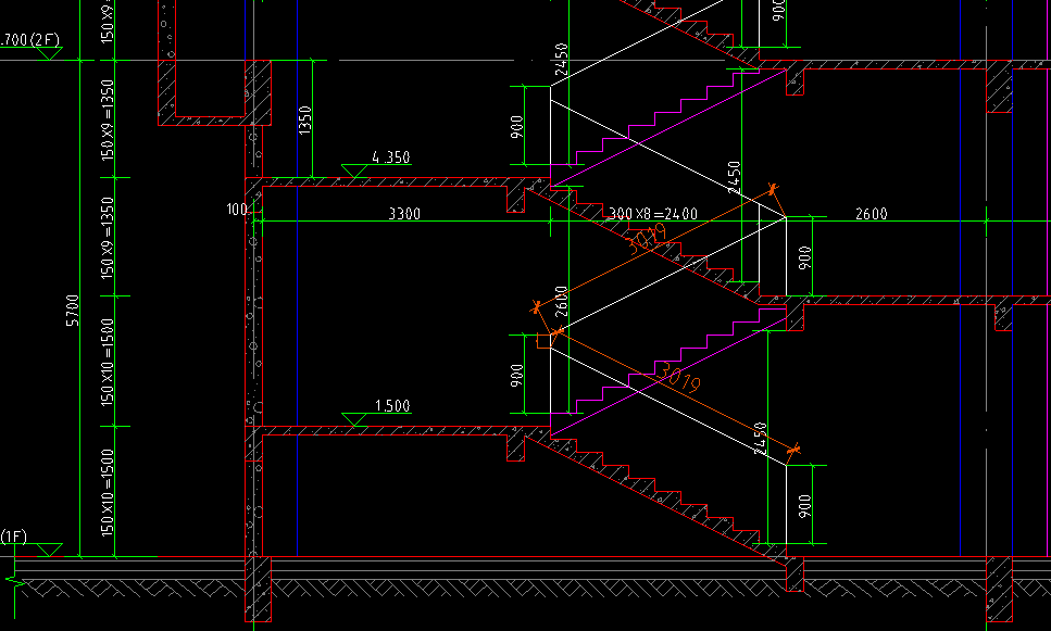

    老師,關于樓梯有兩個問題。如圖:樓梯的混凝土是不是應該按樓梯間的投影面積,一層只算一次。
    面層是不是按樓梯的投影面積,需要乘2樓梯間
  • 是一層算一次,面層也算一次

  • 都是每層算一次的.

  • 清單規則并沒有說是按自然層的投影面積計,而是設計的投影面積,當有3跑、4跑時,投影是要相應乘1.5和2的。

  • 答:查當地定額規定以下為本地定額規定。定額說明與定額計算規則一起考慮。
    11)樓梯(包括休息平臺、平臺梁、斜梁及樓梯的連接梁)按設計圖示尺寸以水平投影面積計算,不扣除寬度小于500mm樓梯井,伸入墻內部分不計算。當整體樓梯與現澆樓板無梯梁連接時,以樓梯的最后一個踏步邊緣加300mm為界。
    24.樓梯是按建筑物一個自然層雙跑樓梯考慮,如單坡直行樓梯(即一個自然層、無休息平臺)按相應項目人工、材料、機械乘以系數1.2;三跑樓梯(即一個自然層、兩個休息平臺)按相應項目人工、材料、機械乘以系數0.9;四跑樓梯(即一個自然層、三個休息平臺)按相應項目人工、材料、機械乘以系數0.75。剪刀樓梯執行單坡直行樓梯相應系數。
