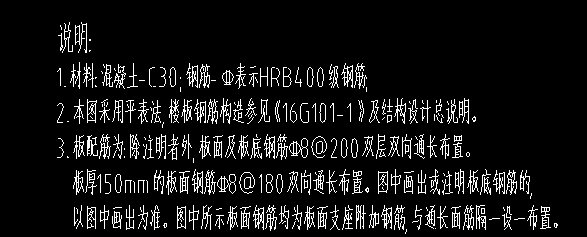

意思就是面筋跟平板鋼筋一樣都是C8_200有面筋
2021-04-01 17:58:49
板支座面筋全部要求隔條拉通,直徑與支座面筋相同,什么意思?
板支座面筋全部要求隔條拉通,直徑與支座面筋相同,什么意思?圖紙中大部分的板都沒有面筋,說明里也沒說未說明的板面筋怎么布置,他這個話的意思是未注明的面筋按照旁邊支座負筋的直徑來拉通布置??2024-12-24 09:20:59 補充那如果是面筋和負筋間隔布置,那這種一個板周圍的支座筋間距不一致怎么辦哦,一塊板支座筋有間距150的,有間距180的
