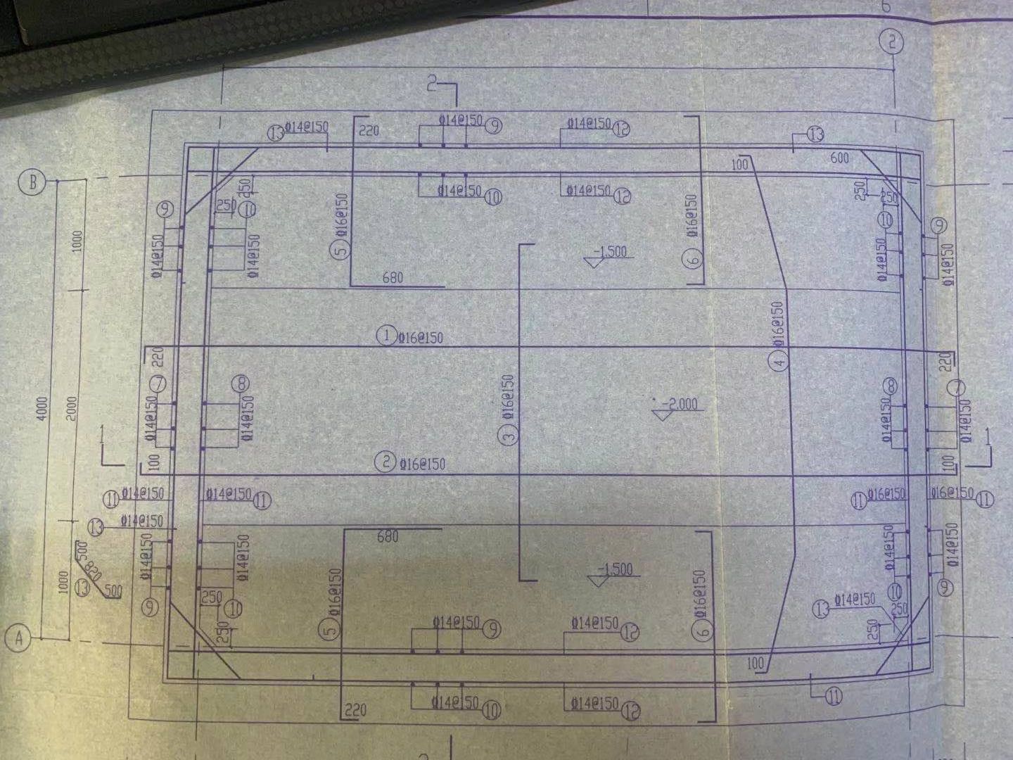

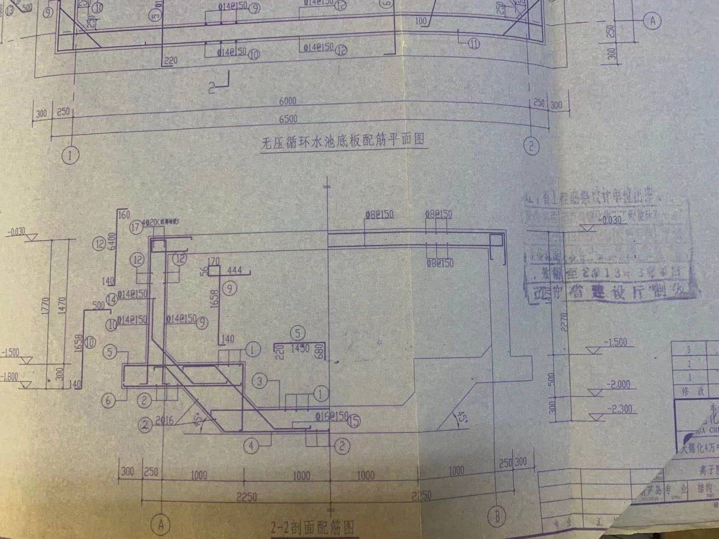

然后,我應該選擇什么構件繪制呢?謝謝
nh 鉆石專家
答題: 135404 被贊: 27931
底板用筏板設置,并變截面設置,個別鋼筋不能對應設置的,在屬性內的其它鋼筋設置,供參考
