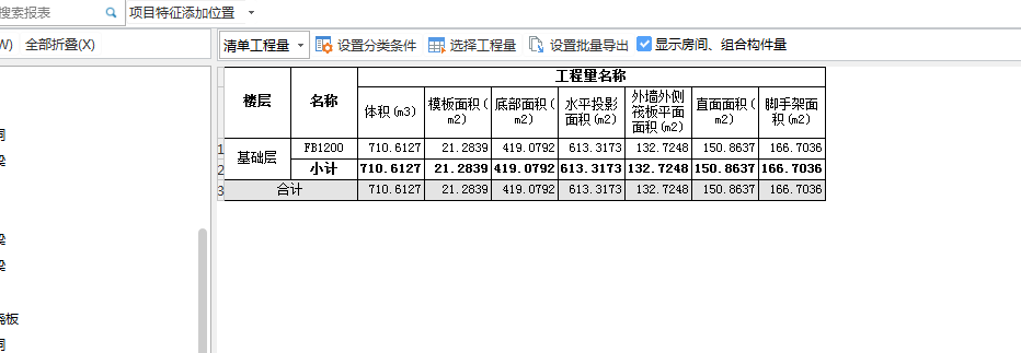

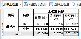

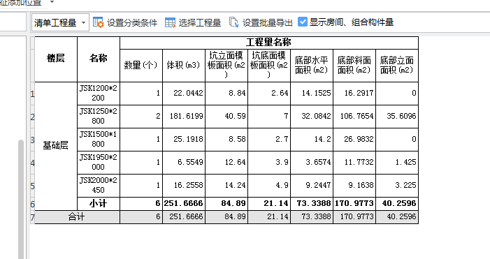

    我是提取的基礎底面積+集水坑水平面積+坑斜面面積,加起來663.3,現場報了795平米,請問各位老師是因為什么?

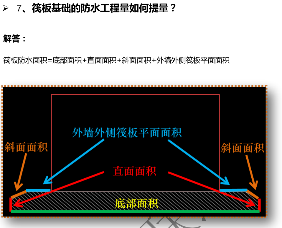

  • 基礎筏板四周也要卷起的, 問下現場算的范圍,你兩的范圍不一樣,還有附加 層的問題,應該差不了這么多的

    還有筏板基礎外墻外側水平面積,還有筏板基礎的直面面積

  • 還要加筏板基礎側面面積、筏板外墻外側筏板平面面積

  • 應該是側面面積沒算上,你截圖不全,按照筏板厚度0.5m,周長兩百多米算的話,差不多那個量
