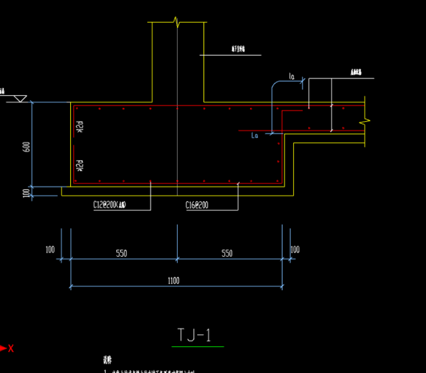

,請教一下,條形基礎受力筋需要彎錨,連著筏板的也需要彎錨,軟件會自動計算嘛
歡樂心中飛雪 鉆石專家
答題: 133660 被贊: 42344
用筏板繪制會自動計算的
