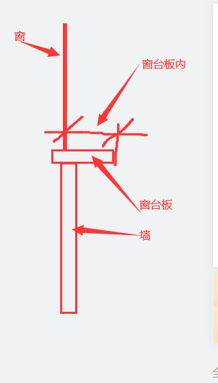

若洞口長度3.2m洞口寬度2.6m 請問按照計算規則窗臺板工程量怎么計算
米老鼠 鉑金專家
答題: 68316 被贊: 11282
你這個洞口尺寸給的不對的,窗臺板應該只有窗的寬度 有關,窗的尺寸應該是只有窗寬和窗高兩尺寸
窗臺板的長度與窗寬的關,窗臺板的窗度應該是與墻厚和窗框料的厚度有關
