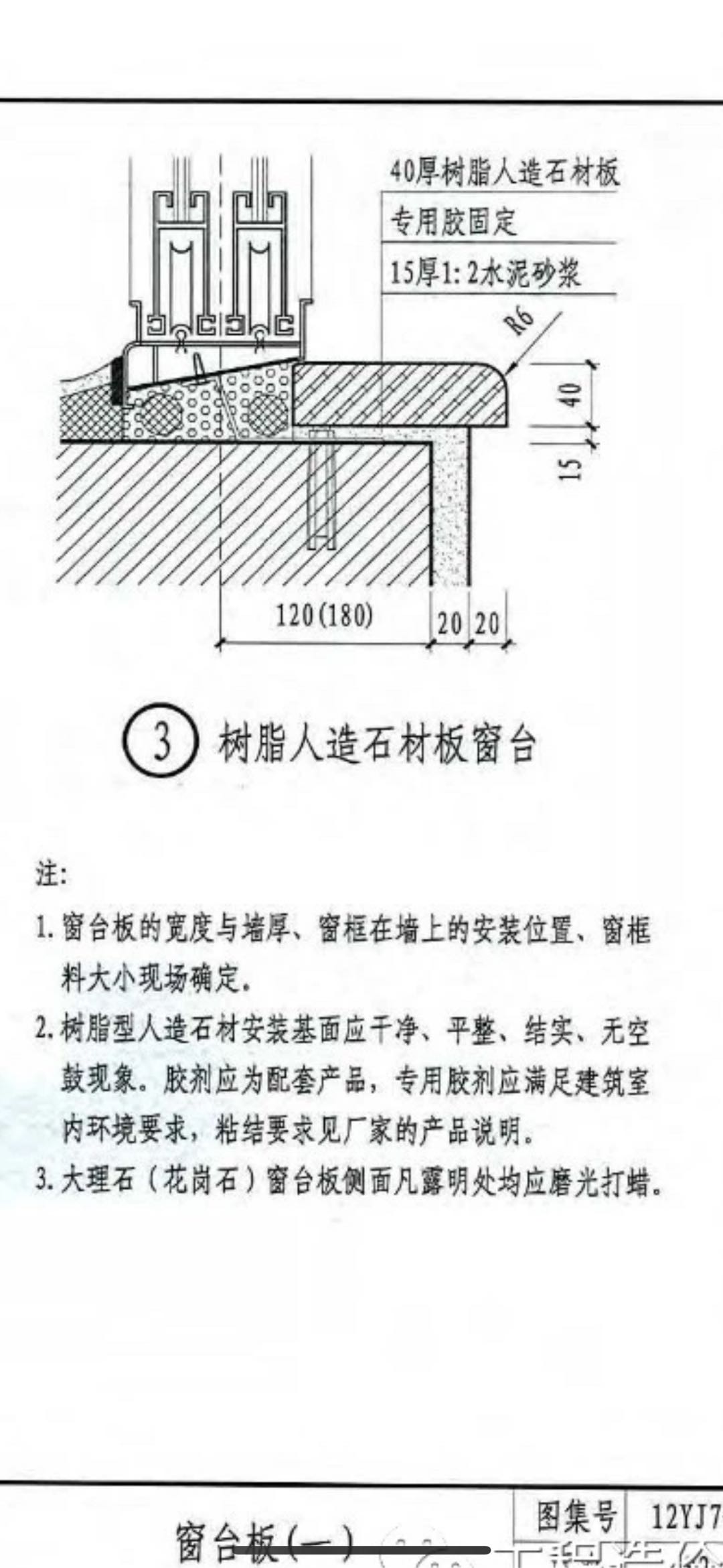

大臉貓 2025-04-08 15:07:18 | 河北省 土建裝飾 | 58查看 3回答

窗戶底邊長*120

按圖示尺寸計算面積

長度乘以寬度

河北2012裝飾定額,窗臺板抹灰計算面積
6.腰線按圖示尺寸的展開面積計算。內外窗臺板抹灰工程量,如設計圖紙無規定時,按窗外圍寬度加 200mm 乘展開寬度計算。也就是說,窗臺板的抹灰不包含在內外墻抹灰中的,需要單獨計算?
