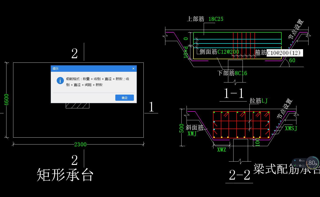

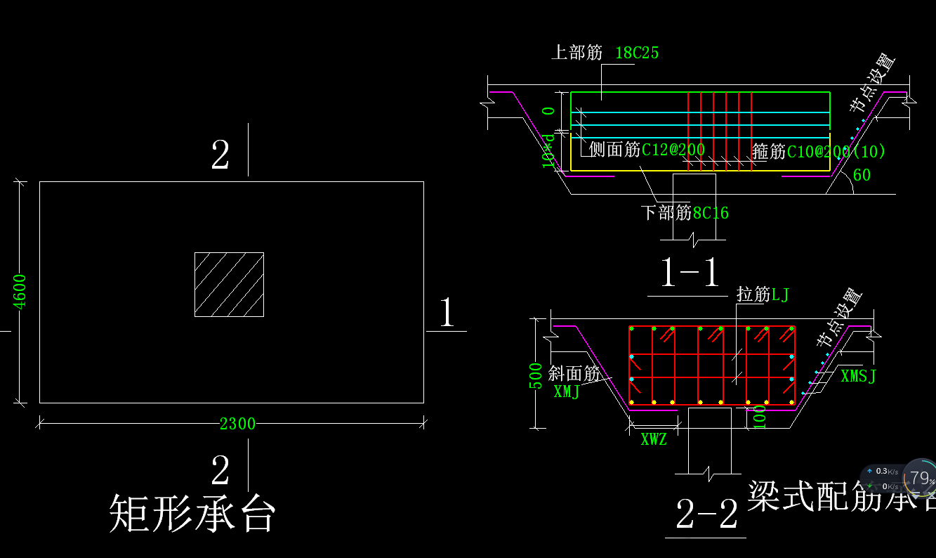

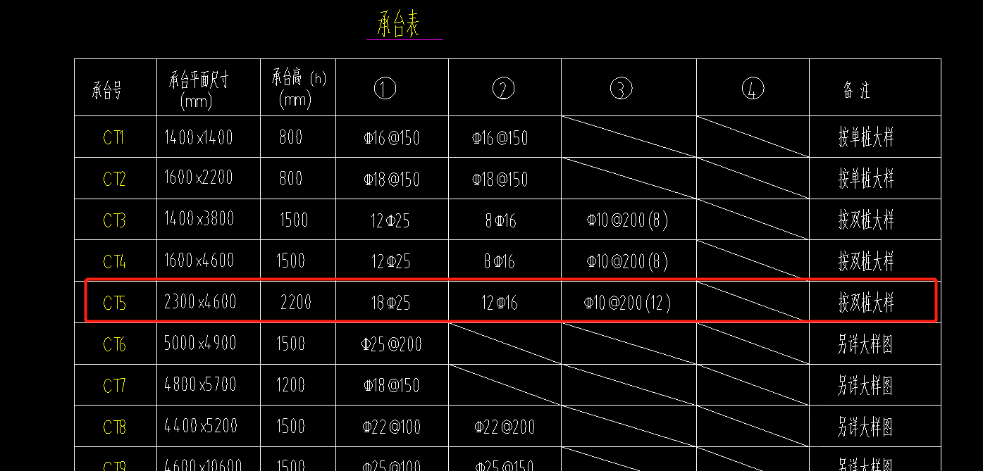

  • 箍筋的信息怎么輸入不了,是哪里錯了嗎?
    箍
    箍筋
    軟件里目前箍筋不能輸入大于10肢箍
    首次提交 2021-03-11 17:51:28  最近修改2021-03-11 17:51:29 (修改過1次)
  • 你好:軟件只能輸入10肢箍筋以內,這樣只能輸入C12@100(2),在編輯鋼筋里面增加內箍筋,然后鎖定構件。
    2021-03-11 17:52:04
  • 軟件只支持輸入到10,需手動編輯修改內箍
    2021-03-11 17:53:42
